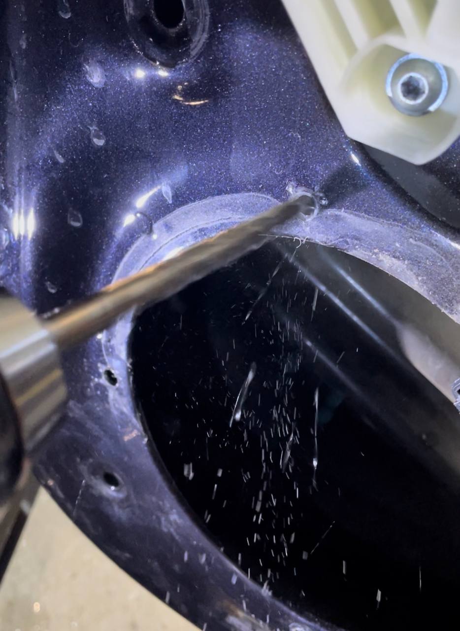

вирішував проблему наступним чином
- відсверлив алюмініеві заклепки котрі кріплять динамік
отсверлюю.jpg [ 76.68 Кіб | Переглянуто 2411 разів ]
- відчистив динамік від старого герметоса
- розсверлив отвори у дверях під різьбову заклепку під гвинт м5.
сверлю.jpg [ 107.92 Кіб | Переглянуто 2411 разів ]
