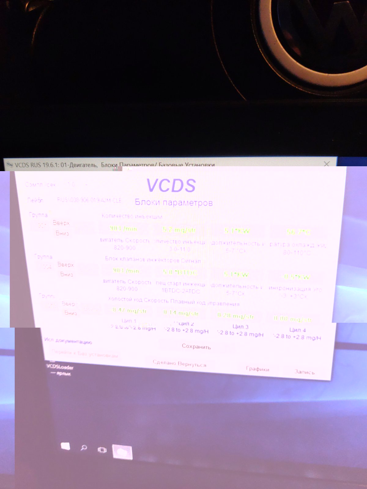

Всем привет. Беспокоит повышенный расход топлива на golf 4 1.9tdi двигатель ajm с насос форсунками. В данный момент по городу 8,5-9л за городом 7-7,3. В наличии кабель vag com и прога 19.6. Пару показателей сбивают с толку - угол синхронизации КВ и РВ -0,3градуса (в пределах нормы), а вот угол впрыска 5,6градуса(группа 004, блок 2). На холодную двигатель колбасит и валит белый дым из выхлопной длительное время(до 5мин при +2 на улице). Впрыск 7,1мг на цикл, 0,8л в час(группа 015). В группе "023" момент подачи топлива 1,2 и 4 форсунки имеют показатель 40-46, третья имеет показатель 9 микросекунд. Корекция по впрыску форсунок "-1,39" "1,62" "0,26" "-0,54", недавно регулировал, ситуацию с расходом не поменяло. Есть вероятность что прошлый владелец менял форсунки, возможно до замены комплекта грм расход был меньше. Куда копать я без малейшего понятия.

Ошибки по блокам есть?
ПовідомленняДодано: 19 травня 2020, 17:52
+ также по таким моторам есть пометка, что ГРМ может быть установлен неправильно, всмысле метки.
